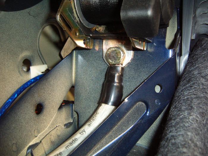

Důkladně očištěné póly baterie a perfektní svorky a kabely jsou základem nabíjení baterie alternátorem a dodávka energie např. do starteru. Pokud ten kontakt bude volný, zoxidovaný, zfušovaný, tak se ani nová baterie nedobije dostatečně a není schopna vytvořit potřebné startovací otáčky a ještě i žhavit. Takže si najdi baterii, očisti, dotáhni, v případě potřeby raději zakup nové pořádné kabely se svorkami. Ukostřením baterie je myšleno, když půjdeš od (-) pólu baterie po kabelu, tak někde najdeš jeho připevnění na plechovou kostru někde poblíž baterie - pod tou svorkou to často koroduje, vzniká tam přechodový odpor. Možná jsi programátor nebo dobrý řemeslník. Ale nebude ostudou, pokud si tento příspěvek vytiskneš a dojdeš s tím do nějakého autoservisu, kde si s tím už poradí.
Tohle je správně - i když to není BMW:
- ukostřovací kabel http://www.aci.cz/bat073-ukostrovaci-ka ... 141989.jpg ,
- Octavia http://www.autohificlub.cz/forumimages/ ... 911371.JPG ,
- starter BMW http://mydrive.roadfly.com/photos/pic.p ... mL&i=14689 ,
Špatně:
- slabá matice u starteru BMW http://image.eurotuner.com/f/18943054/e ... _motor.jpg ,
- oxidace u Ford http://www.nissanclub.cz/graphics/msgbo ... c00856.jpg ,
- zfušované u Ford http://zrychleni.kvalitne.cz/other/odpa ... scort2.jpg
